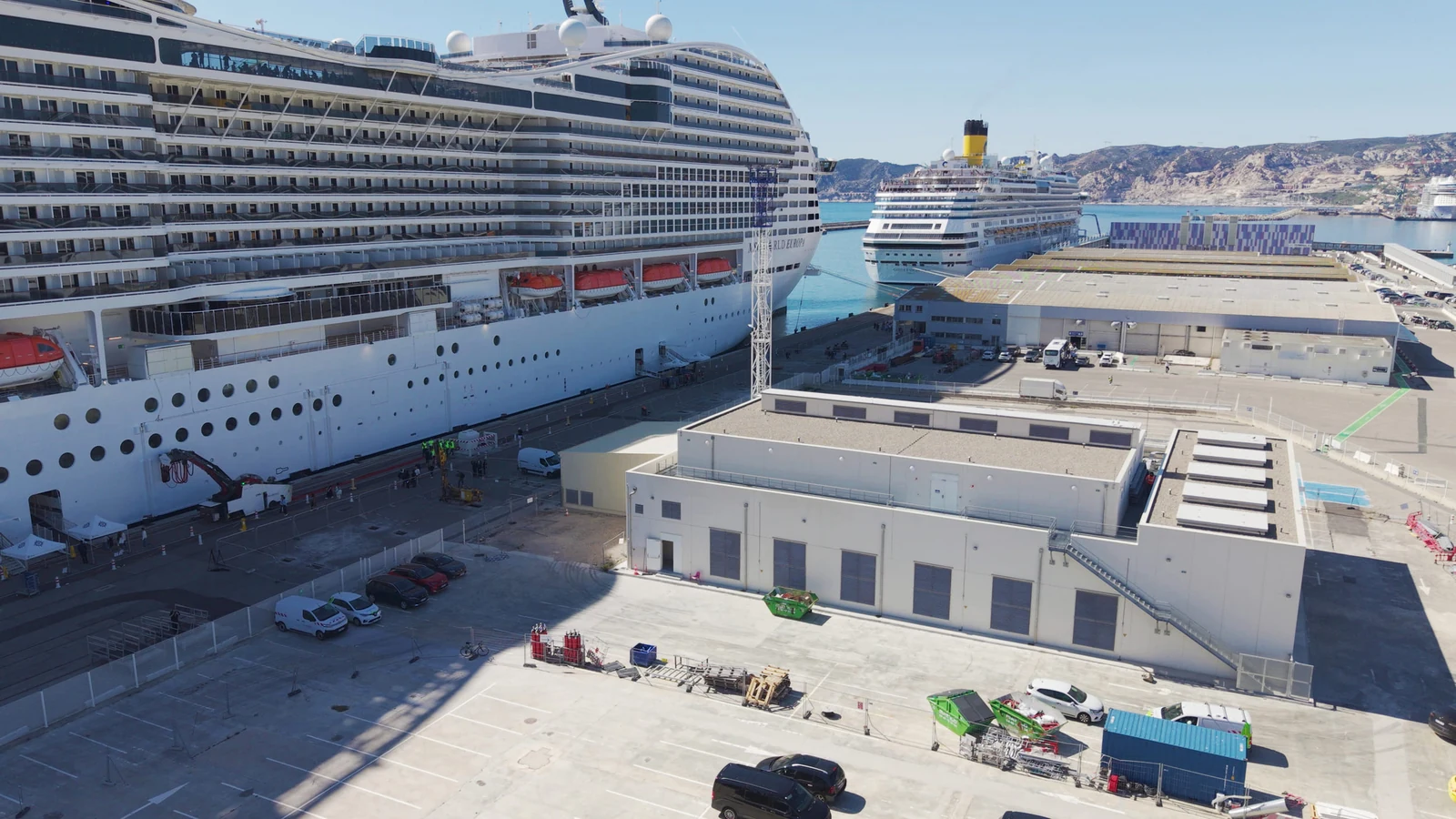

Inauguré ce 11 avril 2026 en présence du ministre des Transports Philippe Tabarot, le dispositif « CENAQ – Escale zéro fumée » permet aux grands paquebots de se brancher sur le réseau électrique dès leur arrivée à quai, et donc d'éteindre leurs moteurs thermiques, qui tournaient jusqu'ici en continu pendant toute la durée de l'escale.
Une électricité renouvelable, pour une puissance totale de 108 MW. Avec cette infrastructure, Marseille Fos se retrouve quatre ans en avance sur la réglementation européenne et offre aux riverains un air sensiblement moins pollué.

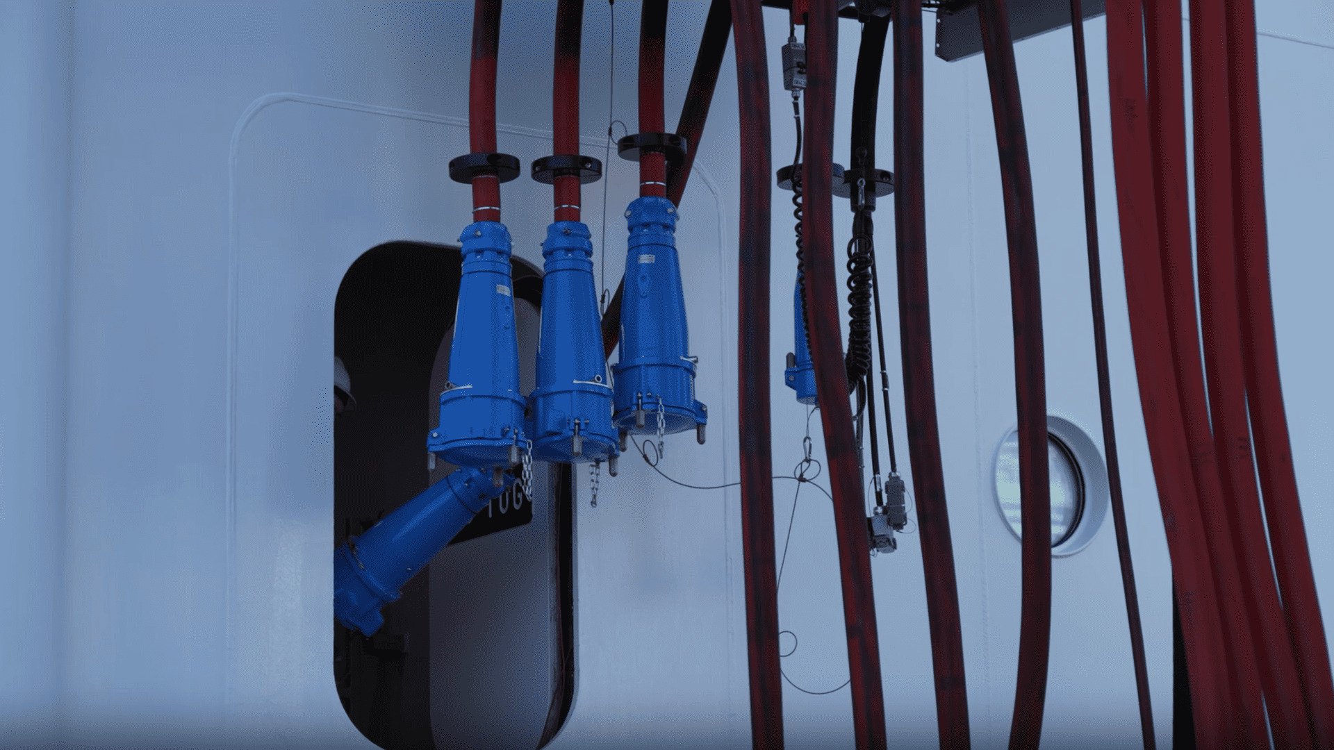

Sur le port de Marseille Fos, le chantier a duré plus de deux ans et a exigé notamment la création d'un poste électrique Enedis de 40 MW, une sorte de sous-station dédiée située entre les trois emplacements, ainsi que l'installation de convertisseurs de fréquence, des équipements qui traduisent le courant européen (50 Hz) dans le standard utilisé par les navires (60 Hz), comme un adaptateur secteur, mais à l'échelle industrielle.
Pour se rendre compte de l'ampleur du chantier, il faut savoir que chaque navire de croisière consomme jusqu'à 16 MW d'électricité à quai, soit l'équivalent d'une ville de 13 000 habitants.
Alimenter trois bateaux en simultané a nécessité une infrastructure colossale, et un investissement de près de 200 millions d'euros engagés dans les Bassins Est, financés à plus de 50 % par les collectivités territoriales et partenaires institutionnels du territoire.

Les branchements électriques. © Port Marseille Fos
