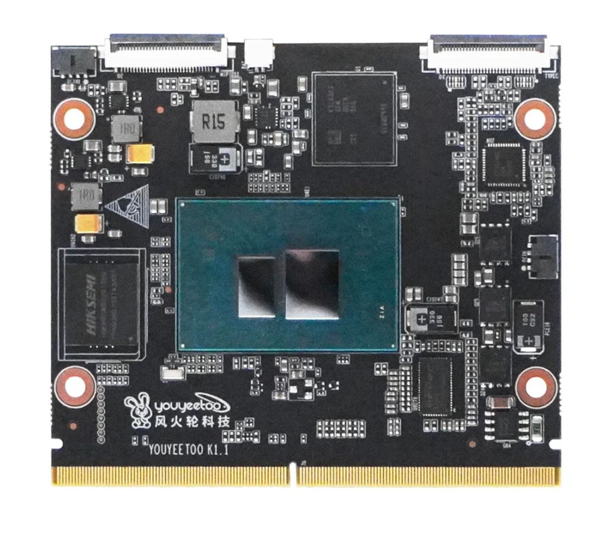

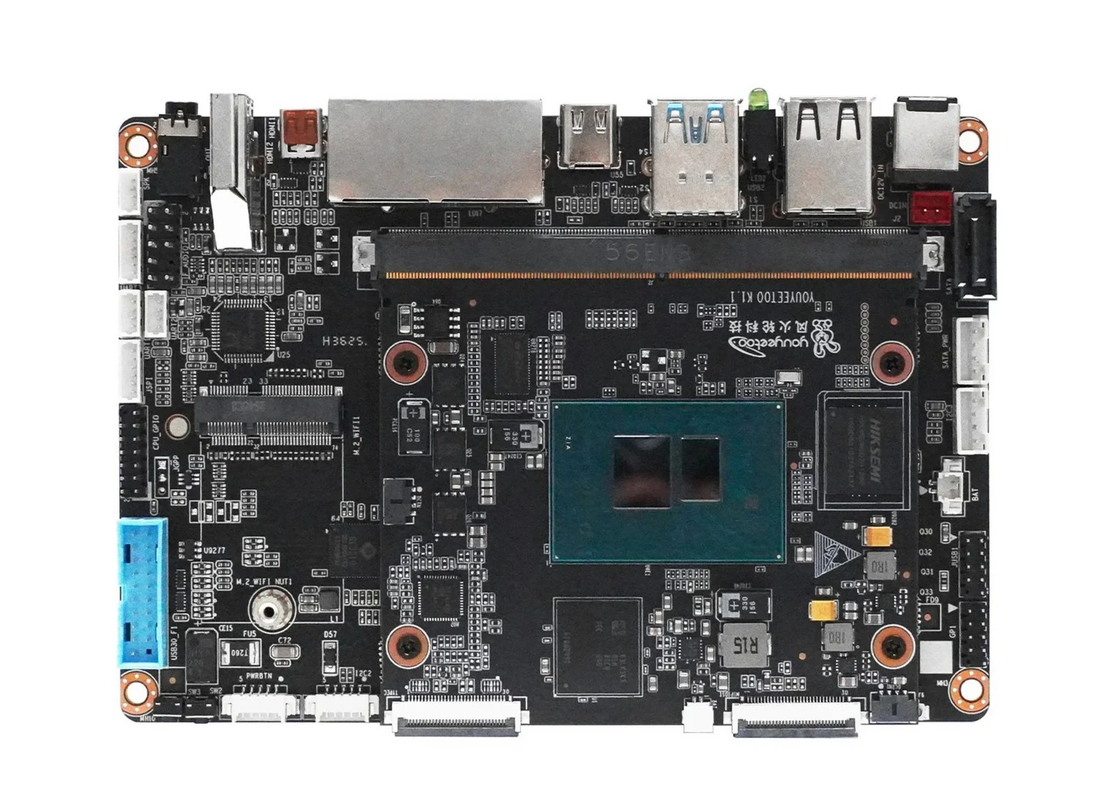

Ce modèle a en effet la particularité de s'articuler autour de deux cartes distinctes : un Compute module de 82 x 71 mm, sur lequel est soudé un processeur Intel N100 (4 cœurs Alder Lake-N, 6 W de TDP) couplé à un maximum de 16 Go de mémoire vive (LPDDR5) ; et une carte porteuse de 134 x 92 mm regroupant pour sa part une belle variété de connectiques (listées sur le visuel ci-dessous).
Comme le souligne NotebookCheck, le Compute module se raccorde à la carte porteuse à l'aide d'un large connecteur qui n'est pas sans évoquer celui du standard SO-DIMM.
Il est donc possible de remplacer individuellement ce module pour faire évoluer l'appareil à moyen / long termes, mais il est aussi possible d'utiliser ce module sans le raccorder à la carte porteuse.
Le Compute module embarque en effet un port USB-C bien à lui, ainsi qu'une sortie vidéo MIPI doublée d'une entrée d'alimentation 12 V.
Parfait si vous voulez une configuration extrêmement compacte.

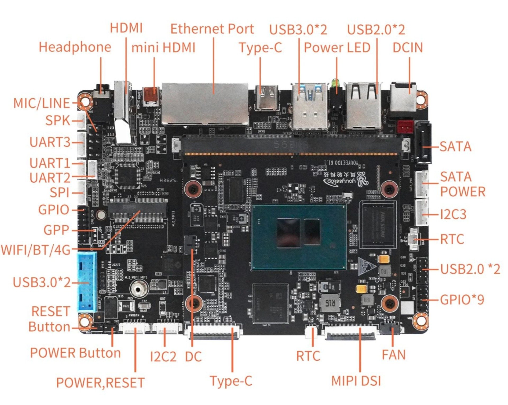

Les connectiques offertes par la carte porteuse, ici surmontée du Compute module. © Youyeetoo via NotebooCheck
Le Compute module se raccorde à la carte porteuse à l'aide d'un connecteur proche du standard SO-DIMM. © Youyeetoo via NotebooCheck

Comme évoqué plus haut, la carte porteuse regroupe de nombreuses connectiques.
Parmi elles, deux ports Ethernet, une sortie HDMI, une sortie mini HDMI, des ports USB-C et USB-A, mais aussi des connecteurs rarement présents sur les appareils grand public (notamment une sortie eDP permettant de piloter des écrans de PC portables, des interfaces MIPI-CSI et MIPI-DSI pour les caméras et les écrans, mais aussi 27 broches GPIO, ou encore des connecteurs UART, I2C et SPI).
Côté stockage, enfin, le Youyeetoo K1 mange à tous les râteliers.
Son Compute module embarque de de la mémoire flash eMMC et l'on y retrouve aussi un emplacement M.2 2280 prenant en charge les SSD NVMe ou SATA.
L'appareil dispose par ailleurs d'un emplacement pour modem M2 Key E.
Il peut en outre être livré avec un module Wi-Fi 5 ou Wi-Fi 6… et s'avère même compatible 4G et NFC au travers de modules proposés en option.
