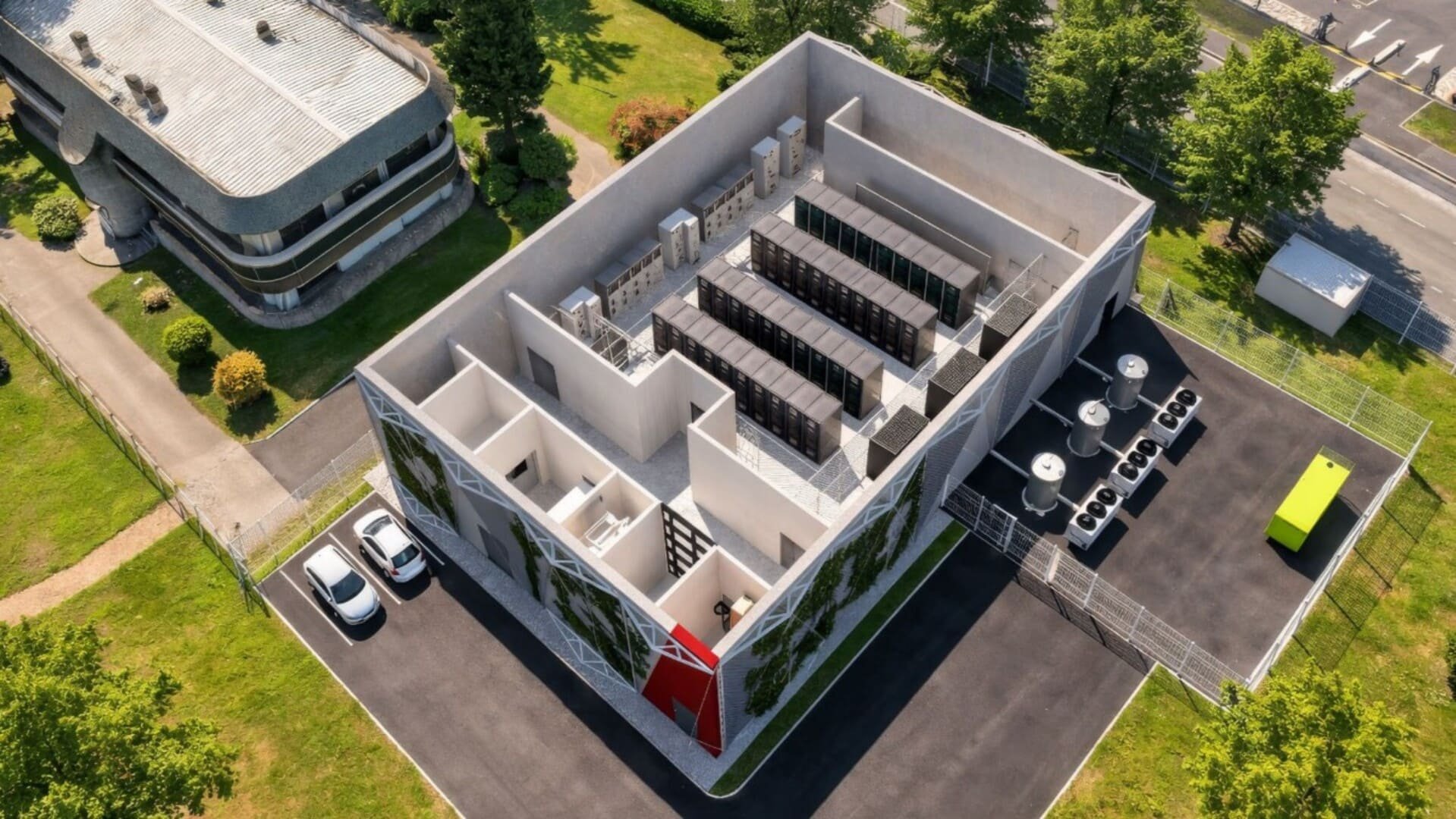

En gros, Axione fournit l'infrastructure physique, la connectivité réseau, la sécurité et la sûreté, avec un niveau de redondance Tier III, mais chaque client apporte ses propres serveurs, installés dans des baies standard de 47U (800 x 1200 mm).
L'entreprise explique qu'en rapprochant le calcul des usages, ce type d'infrastructure réduit la latence pour des applications qui ne pardonnent pas le moindre délai, comme les véhicules autonomes, la réalité augmentée ou le jeu en ligne.
Sur le papier, l'infrastructure coche toutes les cases du data center nouvelle génération, avec sa conformité Tier III pour un fonctionnement sans interruption, une sécurité alignée sur les référentiels de l'ANSSI, et un indice PUE (indicateur d'efficacité énergétique) annoncé sous 1,4, loin du 2,5 affiché par l'ancienne salle de l'Hôtel de France.
Les indispensables onduleurs, dont le rendement oscillera entre 95 et 99 %, limiteront les pertes lors de la conversion électrique, tandis que le fluide frigorigène choisi, le R454B, affiche un potentiel de réchauffement global de 466, soit 78 % de moins que le R410A traditionnel.
Free cooling et confinement d'air chaud nourrissent l'idée d'un complexe tourné vers la sobriété énergétique.

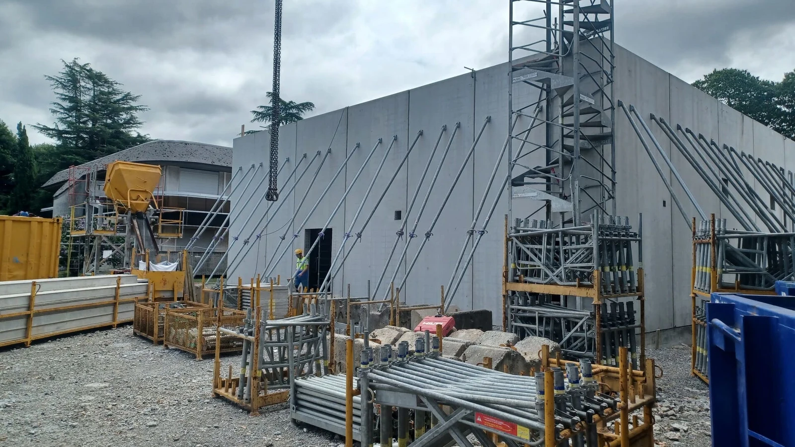

Sur le terrain, le chantier avance dans les temps. L'étape clé du « clos et couvert » sera achevée d'ici la fin juillet 2026.
Elle permettra aux corps de métier techniques de travailler à l'abri des intempéries.
Suivront l'installation du réseau électrique fin 2026, celle des groupes froids et de la sûreté au printemps 2027, puis la pose des baies IT en juillet 2027, avant des essais et une mise en service prévus en septembre.
Le principal risque identifié concerne les délais de livraison d'équipements sensibles comme les tableaux électriques ou les groupes froids, d'où des commandes anticipées prévues avant fin septembre pour ne pas subir les aléas logistiques.
